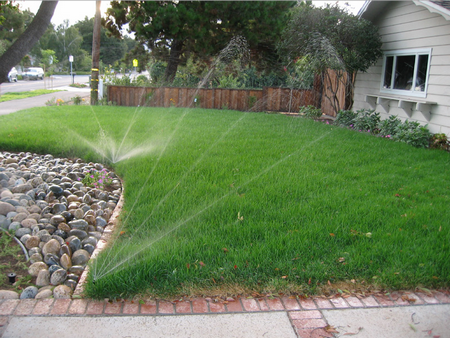

Вначале необходимо начертить план участка, который предстоит поливать. Для этого удобнее всего выбирать масштаб 1: 100, то есть 1 см = 1 м. На плане надо отметить место забора воды, после чего подобрать подходящие для данного конкретного участка модели дождевателей (одну или нескольких различных). Указывая на плане место их расположения вместе с радиусом действия, нужно добиться такого размещения дождевателей, чтобы области их действия пересекались на плане и, таким образом, на газоне не осталось бы участков без полива.

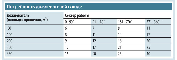

Затем проверяется пропускная способность водозабора, которая должна превышать потребность в воде для полива при одновременной работе всех дождевателей. Делается это следующим образом: к крану на водозаборе надо подключить шланг длиной 1 м и диаметром 19 мм, то есть 3/4''. С помощью секундомера замеряется время наполнения 10-ти литрового ведра. Измерив расстояние от крана до дождевателя, расположенного на наибольшем от него отдалении, прибавляем к замеренному времени заполнения ведра по 1 секунде на каждые 15 м удаления и по 1 секунде на каждый клапан дождевателя. Получившаяся сумма сравнивается с таблицей, прилагаемой к оросительному комплекту:
