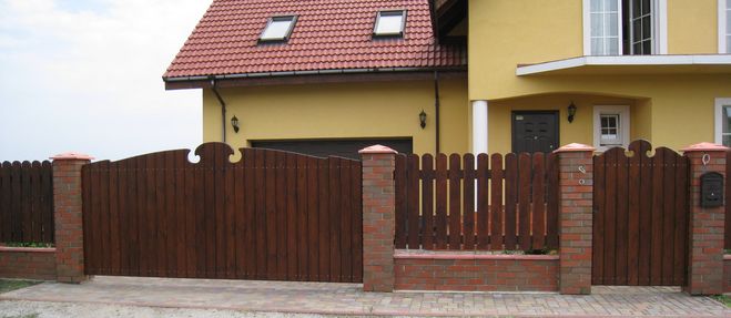

  • дерево: штакетник, плетенный забор, забор из досок, частокол и т.д. Деревянный забор подходит практически к любому стилю строения, его можно установить любой формы и покрасить в любой цвет. Но за таким забором необходим постоянный уход;

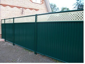

  • профнастил. Материал достаточно простой, но его можно покрасить под дерево, натуральный камень и т.д., хорошо сочетается с кирпичом, камнем, ковкой;

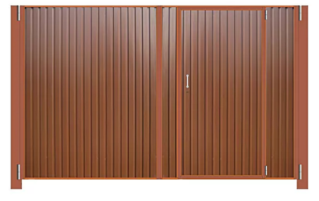

Вариантов заборов с воротами и калитками достаточно много. Если место мало для устройства отдельно ворот и калитки, то можно выбрать вариант ворот с встроенной калиткой.

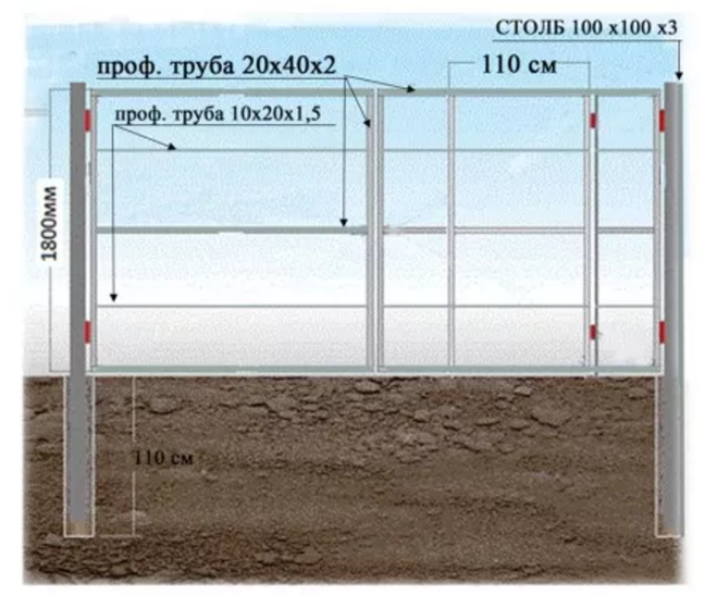

Например, такой вариант конструкции ворот для примера:

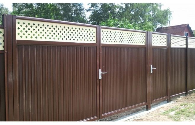

Или такой вариант, где ворота и калитка в единой конструкции:
Хотя калитка для прохода людей может быть отдельно стоящей на некотором расстоянии от ворот. Какой бы вариант не выбрали, важно чтобы опорные столбы, на которых будут держаться створки ворот были мощными и надежно закрепленными.
