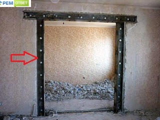

Чтобы сделать проем нужно получать разрешение, технические условия, проект, после изготовления проема он усиливается например швеллером, или уголками (стальными) вот фото
для наглядности.
Работу имеют право выполнять только специалисты с лицензией.
