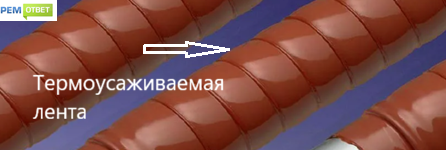

Можно использовать не только термоусадочные трубки, но и термоусадочную ленту (термоусаживаемая изоляционная лента, полное название, вот так
она выглядит).
Лента плотно наматывается на рукоятки и на финише прогревается феном, лучше строительным.
