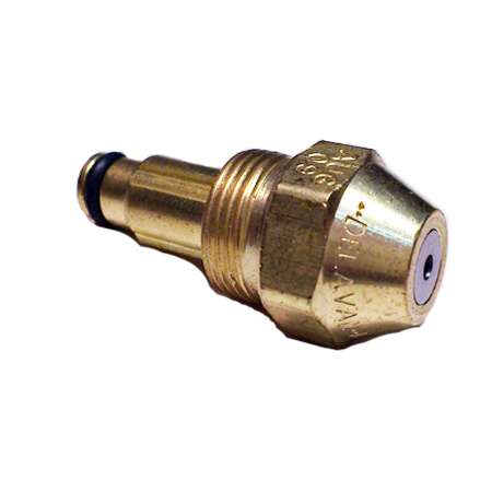

Или же проблемы с топливной форсункой, её тоже нужно чистить.

Если проходимость топлива по трубкам нормальная, насос работает, тогда переходите к проверке форсунки, возможно её закоксовало. Эти форсунки можно полечить, но дешевле новую поставить.
Также проверьте уплотнительное кольцо на форсунке, если оно порвано, то возможна потеря давления.
