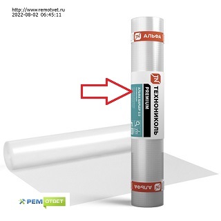

Если речь о производителях пленок, то я покупал вот такую пленку "ТехноНиколь".
В их ассортименте есть как и пароизоляционая пленка, так и ветро-гидро изоляция.
Ширина пленки как и длина рулонов может быть разной, обращайте на это внимание при покупке.
"ТехноНиколь" сложно назвать "брендовым товаром", но в моем случае и цена и качество нас устроили.
Это пленка с длительным сроком эксплуатации, она прочная, цена доступная.
Одного рулона "ТехноНиколь" нам хватило (но это ориентировочная цифра) на 70 кв.м.
В ассортименте пленок "ТехноНиколь" есть как бюджетные пленки, так и пленки "Премиум" класса.
