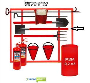

Или же речь о комплектации вот такого
пожарного щита инструментом.
Пожарные щиты разные, комплектация разная, но лопаты, или лопата в пожарном щите присутствует в обязательном порядке.
Есть нормы и правила касающиеся комплектации и окраски пожарных щитов.
Щит и инструмент в нем, окрашивается в красный цвет.
Значит Вам нужна фасадная (она устойчива к повышенной влажности к УФ-излучению, перепадам температур), красная краска по дереву, для окраски черенка.
Вначале подготовка, зашкуриваем черенок наждачной бумагой с мелким зерном, убираем пыль.
Далее грунтовка с просушкой, я черенок пожарной лопаты, красил аэрозольной краской по дереву, грунтовку так же покупал аэрозольную, грунтовка должна быть совместима с краской.
Краску лучше брать матовую, а не глянцевую.
Встряхиваем баллон с краской (такие же действия и перед нанесением аэрозольной грунтовки) и с расстояния 20-25 см равномерным слоем распыляем краску на поверхность.
Я красил в два слоя с просушкой.
Вместо аэрозольной краски можно использовать краскопульт, или черенок лопаты окрашивается кистью.
Главное чтобы не было подтеков, а лопатой можно пользоваться только после полного высыхания краски.
Окрашивание производится только при положительных температурах и при такой же температуре (положительной) краска должна сохнуть.
