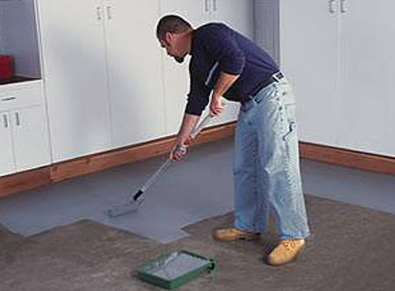

Перед покраской тщательно перемешайте эмаль, нанесите валиком на длинной ручке или удобной кистью в 2-3 слоя, дайте произойти полному высыханию, которое будет длится около 96 часов. Бетонный пол покрашен и готов к эксплуатации.

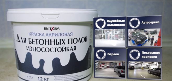

Специально для бетонных полов продается износостойкая акриловая краска. Ее можно покрывать полы в гараже, на лестницах, подвалах. Краска подходит и для влажных помещений. Быстро сохнет.
