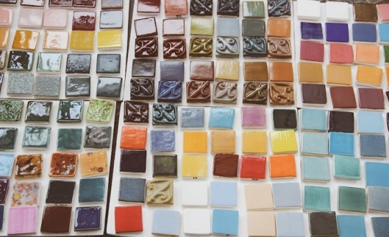

Плитку надо выбирать, устойчивую к большим температурам. Картинка с подобной плиткой ниже ответа (это в виде примера, а вообще разновидностей гораздо больше).

Для отделки печной трубы вполне может подойти плитка , которая используется для отделки каминов.
К такой плитке относятся следующие разновидности:
керамогранит (внешне отделка из этой плитки очень напоминает натуральный камень);
майолика (это блестящая плитка на поверхности которой нанесена глазурь, поэтому она обладает блеском и глянцем);
клинкер (это толстая глиняная плитка с различными добавками);
терракота (эта плитка похожа на майолику, но только без глазурованной внешней поверхности);

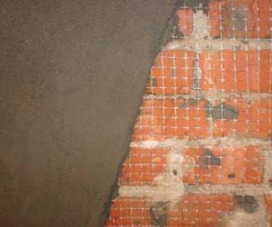

Для того, чтобы облицевать дымоход печной трубы плиткой, предварительно нужно на поверхность стенок дымохода прибить армирующую сетку, затем выровнять поверхность клеем, на который в последствии будет клеиться плитка и только затем начинать укладку плитки.
Вот, таким образом, как на фото внизу происходит подготовка поверхности к облицовке плиткой:

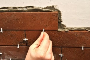

Начинать укладку плитки следует снизу, нанося раствор на стену зубчатым шпателем. Не следует сразу наносить клей на поверхность стены площадью больше , чем занимают одна - две плитки.
Плитка выравнивается по отвесу.
Чтобы швы между плиткой были ровными надо использовать специальные крестики:
