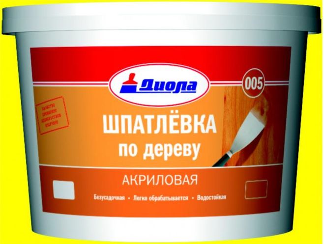

Для деревянных поверхностей используются как сухие, так и готовые шпатлевочные смеси.
И наиболее лучший вариант для качественной отделки - это акриловая шпатлевка.
Да, стоит она дороже, но результат будет наиболее качественный.
Однако, никто не говорил, что гипсовую нельзя использовать совсем и это табу. Использовать ее можно и результат будет приемлемый, но совсем недолговечный и появления дефектов не избежать.
И стоит не избегать совета, что в составе шпатлёвки на водной основе для дерева, должен быть растворитель. Такая смесь обладает хорошей стойкостью и долговечностью.
