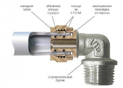

Как состыковать металлопластиковую и стальную трубу водопровода?
Сергей Титов [6.2K] 10 лет назад
Очень простой вопрос, ответ на который подскажет любой продавец. Для этого существует специальная переходная фасонная деталь, пресс-фитинг, один конец которой оборудован накидной гайкой и обжимным кольцом, для крепления металло-пластиковой трубы. Другой конец со стандартной метрической резьбой (внутренней или наружной), для соединения со стальной трубой с помощью традиционных способов герметизации( лён, фум-лента, и др.) Бывают как прямые переходники, так и повёрнутые под углом 90 град., разного диаметра.
