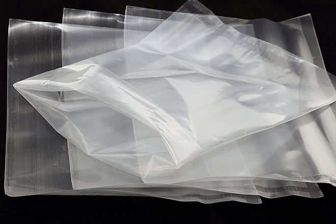

Имеются в наличии мешки из целлофана. Довольно прочные. Хочу из них сделать парник. Как правильно и главное, чем, соединить стыки кусков клеёнки?

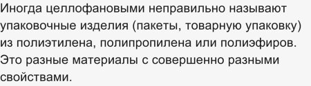

Хочу сразу заметить на рисунке в пояснении вы показали пакеты из полиэтиленовой пленки. Это не целлофан ( целлофан это пленочный материал получаемый из вискозы)

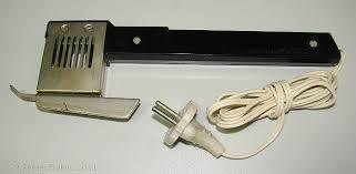

А полиэтиленовая пленка тем более прочная и довольно толстая очень хороший материал для парника. Главное чтобы она была чистая. В противном случае ее придется хорошо отмыть, возможно с применением моющих средств. Далее пакеты надо разрезать притом аккуратно и ровно все неровности лучше заранее удалить. В одном из вопросов я уже давал ответ как склеить после разреза пластиковые бутылки, для того чтобы из них получился парник. Здесь процедура склейки или соединения намного проще, но поверхность соединения нужно не только промыть , но и обезжирить, тогда соединение будет более прочным. Надо сразу объяснить что этот прцесс соединения полиэтиленовой пленки не склейка , а сварка. В промышленности выпускаются специальные приборы ПП 25 и ПП 40 непосредственно для сварки полиэтилена в домашних условиях Вот один из таких приборов, хотя есть много марок и также приборы импортного производства.

У вас толстые полиэтиленовые пакеты, думаю, удобнее будет использовать специальный паяльник, - швы будут не такими широкими и меньше будет теряться обшивочного материла.
