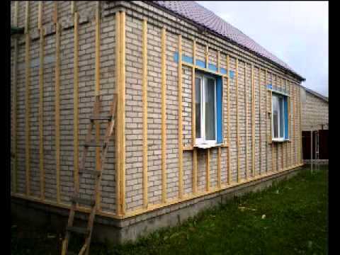

К сожалению Вы не указали какой у Вас дом (или какое другое строение, которое Вы решили отделать вентилируемым фасадом из металлосайдинга. Технология обшивки металлосайдингом состоит из следующих этапов:
1) Подготовка стен.
Стены нужно хорошо просушить, очистить от плоходержащейся штукатурки (если дом оштукатурен), деревяные поверхности нужно очистить от грязи, пыли и обработать противогрибковыми препаратами.

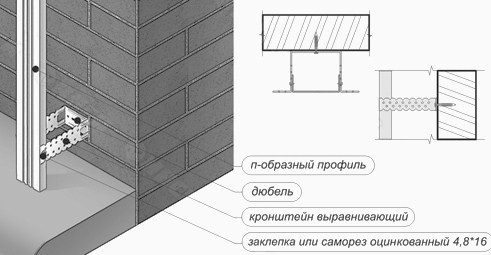

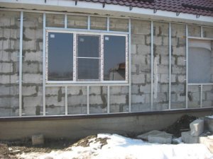

2) Монтаж каркаса.

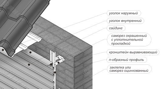

Каркас обычно делают из металлических направляющих, установленных на кронштейны, которые позволяют добиться выравнивания поверхности,
если Вы решили делать из деревяных брусков, то предварительно их нужно обработать влагостойкими и противогрибковыми препаратами.
Направляющие рекомендуется делать через 30-40 см. Окна и двери обшиваются каркасом по периметру. Если кроме обшивки металлосайдингом Вы хотите утеплить здание, то нужно учитывать, что минимальное расстояние для вентиляции должно соствлять 30 мм.

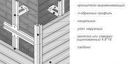

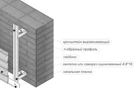

3) Монтаж начальной планки и угловых элементов.
После установки каркаса необходимо закрепить начальную планку (с которой будет начинаться монтаж металлосайдинга)
Крепеж планки необходимо производить с помощью уровня. От земли до планки нужно оставить вентиляционный зазор около 2 см. Затем можно приступать к установке угловых направляющих

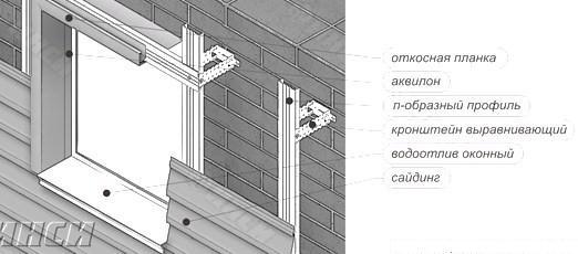

При установки дверной и оконных обрамлением, необходимо начинать с верхней планки, потом устанавливаются боковые.
5) Монтаж панелей.
Установка панелей начинается снизу, панель цепляют за начальную планку и начинают крепить от центра к краю. При креплении важно не закручивать крепежные саморезы до конца, панель должна иметь ход для температурных изменений размеров. Необходимо чтобы зазор между торцом планки и угловыми вертикальными элементами составлял 6-9 мм. Металлосайдинг рекомендуется резать ножницами по металлу, т.к. при применении болгарки происходит нагревание и теряюся защитные свойства покрытия металла, что может привести к его коррозии.

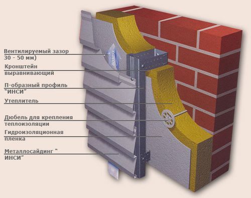

Наличия воздушного зазора, который специально делают между защитным экраном и теплоизоляционным материалом, дает возможность называть фасад вентилируемым. У такого фасада много преимуществ перед традиционными фасадами.
Для вентилируемого фасада из металлосайдинга для утепления можно выбрать минеральную или базальтовую вату, которую от стены и со стороны сайдинга необходимо будет изолировать слоем пленки для защиты от конденсата. Или пенополистирол, экструдированный, по цене этот утеплитель дороже, но не боится влаги, а значит не нуждается в дополнительной защите.
Сначала смонтировать обрешетку, лучше из профиля, чем из бруса, крепить профиль на жестких кронштейнах. Обрешетка монтируется вертикально в одной плоскости, шаг для металла — не более 100 см, а для винила не более 60 см. Обязательно профили устанавливать на всех внешних и внутренних углах и должны опоясовать дверные и оконные проемы.
В обрешетку заложить утеплитель: минвата крепится тарельчатыми дюбелями (гидроизоляция обязательна), а плиты пенопласта устанавливаются враспорку. Между утеплителем и облицовкой из металлосайдинга должно быть свободное пространство не меньше чем 4 см.
