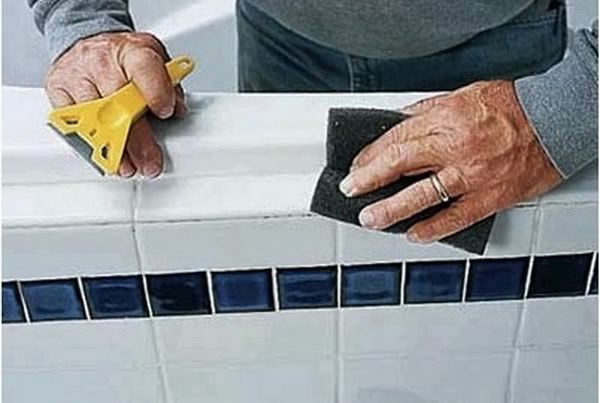

Но чаще всего жидкое стекло застывает на плитке пластинкой, то есть достаточно поддеть тем же лезвием для бриться
и всё готово.
Ещё из важного, жидкое стекло "боится" кислотной среды, значит можно использовать, или уксус, или лимонную кислоту и уксус и лимонная кислота не нанесут вреда кафелю.
Но я бы всё же посоветовал не искать "чудо" средств и не рисковать кафелем, в 9 случаев из 10-и, жидкое стекло оттирал губкой смоченной в горячей воде, прикладывать губку на вертикальную поверхность сложно, поэтому просто наберитесь терпения и трите.
Использовать абразивные средства, категорически не советую, поцарапаете кафель.
Так же, может помочь резиновый шпатель, которым затирают швы на плитке, он безвреден для глянцевого покрытия.
