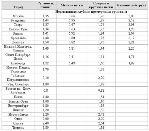

В первую очередь нужно учитывать глубину промерзания грунта (ГПГ) в вашем регионе, так как низ фундамента должен быть не выше глубины ГПГ. Определить ее можно по таблице:
и уже исходя из этой глубины, прибавляете высоту цокольной части под домом. Высоту цоколя рекомендуется делать не менее 20см.
