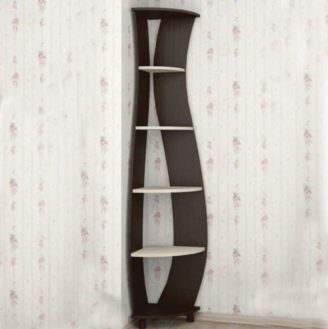

Допустим у Вас вот такая,
или похожая угловая полка.

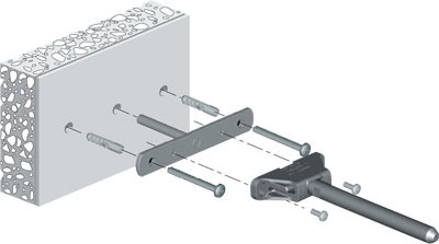

Обратите внимание на крепёж полки к стене, возможно он выглядит вот так.
Как вы уже поняли крепёж крепится непосредственно на полку (к торцам) при помощи тех же саморезов из комплекта.
Вот и всё, полка собрана, осталось повесить её на стену, разметку под сверление можно делать прямо через крепёж.

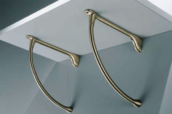

Крепежи можно использовать различные, какие пожелаете:
  • невидимые,
  • уголки,
  • держатели,
  • и другие
Для закрепления их на стене обязательно используйте дюбель. Я бы советовал 8 мм или 10 мм. Если решитесь использовать дюбели меньшего диаметра, делайте больше точек крепления.
Чем массивнее будет полка, тем массивнее подбирайте крепежи. Если не получится найти качественные, крепкие крепежи, тогда используйте больше точек крепления.

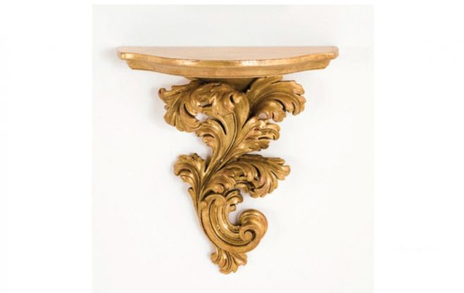

Очень просто можно превратить обычную полку в полку барокко. Достаточно лишь приклеить к нижней части лепной элемент вроде этого:
