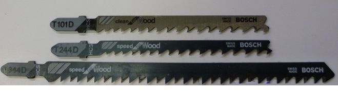

При выборе пилки для электролобзика внимательного изучите все обозначения, условия знаки на упаковке или полотне, ведь для распила фанеры имеются специальные пилки. Предлагаю в помощь вот эту таблицу:
Тут важно учитывать следующее:
Толщина фанеры из какой породы древесины нарезан шпон (фанера это склеенный между собой тонкие пластины древесины).
Какой распил нас интересует, по прямой, или фигурный рез (криволинейный).
Как надо нарезать фанеру (чистовой и черновой рез), какие объёмы реза фанеры.
Ну и самое главное покупать пилки от производителя инструмента, к примеру электролобзик "БОШ" значит и пилки "Бош",
"Макита" значит "Макита".
Всё остальное на маркировки пилки и на её цвете.
Буквы "HCS" пилки по дереву, и по фанере естественно.
Чем крупнее зуб пилки тем быстрее производится рез, но рез будет черновым, для более тонкой работы берите пилки с мелким зубом.
По материалу изготовления лучше берите биметаллические пилки они маркируются буквами "BIM", пилки белого цвета, синие биметаллические для резки металлов.
Далее выбираем по типу крепления к инструменту Т-образное, В-образное.
Цифры говорят о длине пилки 1, 2, 3, 7, длина полотна, чем длиннее пилка тем более толстую фанеру она может разрезать (см выше о толщине фанеры).
Буквы "А, В, С, Д" означают размер зубьев, "А" самые мелкие (см. выше о черновом и чистовом резе).

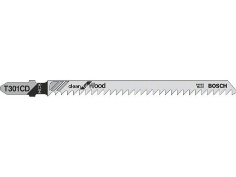

Я так понимаю, что Вас интересует чистый рез без сколов. Для этого подойдёт вот такая пилка
Я всегда пользуюсь такими, причём она одинаково хорошо пилит и дерево до 40 мм. Но единственное, что не нужно делать при работе с такой пилкой, давить на неё (ведь обычно хочется, чтобы пиление происходило как можно быстрее). В противном случае она может попросту обломиться, ведь по сравнению с другими пилками она намного тоньше. Маятник при работе с этой пилкой тоже можно отключить, так как она и без него отлично справляется со своими обязанностями. Соотношение цена-качество меня тоже вполне удовлетворяет. Ну а как выбрать качественную пилку? Ведь ни для кого не секрет, что покупая лобзик, его родные пилки долго работают не тупясь, а как только купишь пилки на стороне, тут то и начинаешь понимать, что они далеки от совершенства. Я лично стараюсь покупать в специализированных центрах, которые торгуют именно товаром данной марки. Тогда вероятна возможность, что пилки попадутся настоящие, хоть и будут скорее всего немного дороже, чем в других магазинах.
