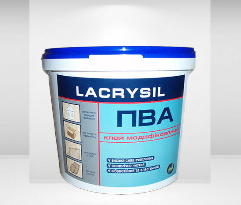

Лучше всего использовать клей водно-диспрессионный ПВА, он отлично подойдёт для склеивания линолеума к ГВЛВ.
Примерно такой:
