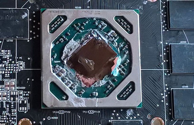

Добавлю от себя, точнее дополню.
  • Видеокарты, а равно жёсткие диски я, категорически, не рекомендую покупать БУ. Отчего так? Я мастер по ремонту ЖД. Могу запросто переписать SMART жёсткого диска, не переназначить дефекты в неиспользованную область, а спрятать их в дефект лист. Но вопрос про видеокарту.
Я её пролью жидкой канифолью под процессором, и прогрею до расплавления олова паяльной станцией. Выход хороших до 20%. Половина работает до полугода, год. Некоторые единицы сдыхали через месяц, тогда возврат по гарантии.
  • Рассмотрим вариант, карта не ремонтированная, но после майнинга. Она уже ресурс отработала. Чип процессора перегретый, и цвет побежалости. Чипы памяти тоже. Карта на "издыхании", что подтверждает описание в вопросе. Любое малейшее тяжёлое явление, и карта выйдет из строя, что собственно и произошло.
Что такое гроза? Это гром и молнии. Заряд молнии равен, порою, миллиону электронвольт, но ток маленький. Емкости и сопротивление проводов, часто сводят разряд на нет. Но не для карты. Ей хватило электростатического удара, и она сгорела окончательно. Но остальное всё выдержало. Сетевую карту не считаем - они горят первыми. Часто материнская плата не стартует - замкнут чип сетевухи от удара молнии. Выпаиваем его и всё работает. Ставим в слот сетевую карту - интернет ещё лучше стал.
Резюме по видеокарте: молния добивала карту попав в провода и её энергии хватило, чтобы дожечь уже подгоревший чип процессора.
