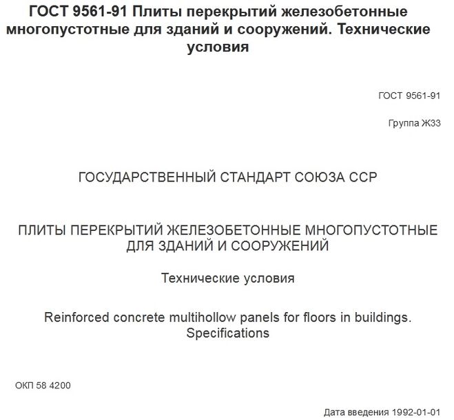

Дело в том, что:
Это не марка плиты, это общее название многопустотных и облегчённых плит, а даже вернее:
Которые регламентируются определённым ГОСТ под номером 9561-91
И плит этих очень много по видам и соответственно по нагрузке, а вот какая у вас плита лежит, это надо выяснить, необходимо знать её маркировку, от этого и будет известен результат по нагрузке, выдержит она или нет вес автомобиля.
