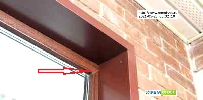

Металлические откосы это финишный материал.
Изготавливаются из оцинкованных листов, или металлопрофиля, или же речь об медных откосах, алюминиевых и.т.д.
И более того, для защиты от атмосферных воздействий такие откосы могут быть покрыты специальным полимерным покрытием, или же как минимум окрашены.
Штукатурить такие откосы совершено не логично (не правильно).

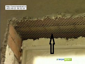

Если над окном у Вас металлическая перемычка, то это именно перемычка, а не откос.
Перемычка как правило штукатурится по штукатурной сетке, вот фото для примера.

Надеяться на "Бетонконтакт" не советую, наиболее предпочтительный вариант штукатурки металла, это штукатурка по сетке.
