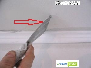

Если и стены и потолок подготовили не до конца качественно, то возможно придется вот таким образом
заделывать щели между стеной и плинтусом и между плинтусом и потолком.
Вначале шпаклюются щели, затем окрашивается плинтус.

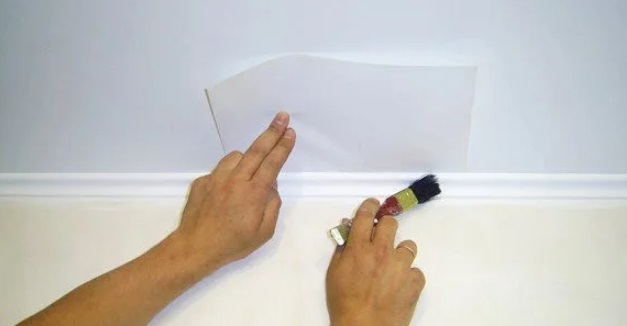

Есть в продаже малярный скотч, есть пленка которую можно постелить на пол.
То есть не окрашиваемые поверхности можно защитить, потолочные плинтуса можно красить кистью вдоль широкого шпателя и.т.д.
