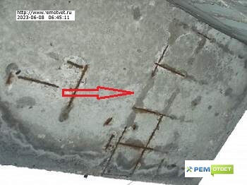

Дальше, внимательно осмотрите плиты, если есть глубокие сколы, "рытвины", трещины, или вот таким образом
повреждена плита, видна арматура, то конечно же нужна подготовка и сразу наносить декоративную штукатурку нельзя.
Если сколы незначительные, трещины мелкие и не критичные, то некоторые виды декоративной штукатурки могут скрыть эти "огрехи".
