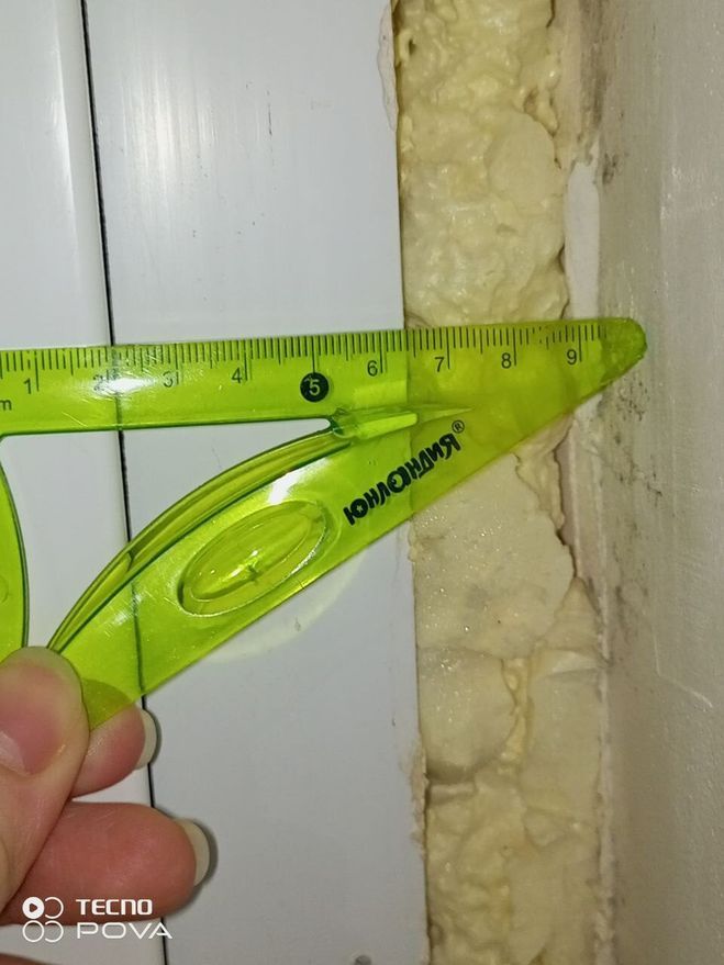

Если большой слой пены 3,5 - 4 сантиметра после установки пластиковых окон, то как и чем закрыть?
Дарья А [58] более года назад
Большой слой пены, как закрыть?
Здравствуйте!
  1. Сталинка.
  2. Огромные окна.
  3. Квартиру только купили.
  4. Ремонтируем сами - по финансам.

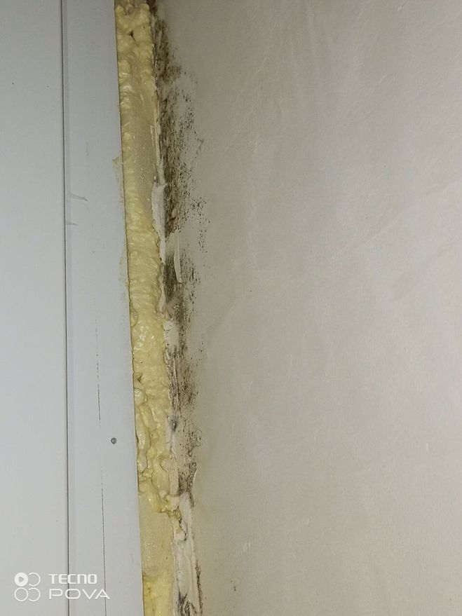

Летом того года штукатурили комнату, отбивали всё полностью, и с окон тоже. Откосы сыпалис,ь были все в плесени. Всё отбили убрали, обработали от плесени, по новой запенили, заштукатурили. Пришла зима, опять вылезла плесень.
Вопрос:
  • что мы сделали не так?
  • как правильно нужно сделать??
  • слой пены в некоторых местах по 4-8 см., как эту пену закрыть?
  • неужели такой слой штукатурки накладывать?
  • хотели просто стандартные панели установить, и всё!
Такой слой пены. У мастера по окнам спросила, сказал: "Окна не того размера установили. Окна не планируем менять!"
Предположу что неправильно сняли размер окна с привязкой к размеру оконного проема.
Если размеры снимали самостоятельно, то претензии предъявлять некому, если это был замерщик от компании которая устанавливала Вам окна,можете требовать полную переделку, это их ошибка.
Дальше, монтажную пену, с наружной стороны окна, нужно защищать от ультрафиолета, под воздействием прямых солнечных лучей она разрушается.
Вариантов заделки пены множество:
Штукатурка, с наружной стороны используем штукатурку на цементной основе, у себя пену заделывал плиточным клеем на цементной основе, а с внутренней стороны можно и гипсовыми штукатурами заделать пену.
Вначале подрезаем монтажную пену, если речь о гипсовой штукатурке, например "Ротбанд" то её минимально допустимый слой 5 мм, вот на эту глубину и подрезаем.
Если плиточный клей, то чуть глубже, до 10 мм.
Далее плиточный клей можно вначале втереть (без слоя) в пену и дать время на просушку, а в случае с гипсовой штукатуркой можно использовать сетку серпянку.
Всё, наносим штукатурную смесь, протягиваем шпателем заподлицо с поверхностью, далее просушка, можно загрунтовать, зашпаклевать финишной шпаклевкой, зашкурить её, опять загрунтовать с просушкой и покрасить.
Вариант попроще, использование нащельников, например самоклеющихся гибких ПВХ, есть выбор по цвету.
Подрезаем монтажную пену заподлицо с оконной рамой, можно и обезжирить поверхность рамы.
Снимаем защитную пленку с нащельника и приклеиваем его к раме.
Ширина нащельников разная вплоть до 80 см, чего более чем достаточно и в Вашем случае.
В местах стыка нащельник можно подрезать под углом в 45 градусов.
Я так понял речь о штукатурке откосов, с внутренней стороны не обязательно такой слой набрасывать, откосы можно выровнять и гипсокартоном, ГКЛ крепится клеевым методом (нужен монтажный гипсовый клей) или изготавливаем каркас предварительно, например из профилей.
Плесень там где сырость.
Возможно запенивали с пропуском, или где-то щели в стенах.

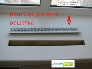

Или установили слишком широкий подоконник который перекрывает батарею, под окном, более чем наполовину, теплый воздух не попадает к окну от радиатора, окно "потеет".
В подоконнике можно вырезать отверстия и установить вентиляционную решетку.
