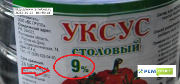

Открываем лоток для порошка, заливаем уксус в отделение для жидких моющих средств, уксус лучше вот такой
столовый 9%.
