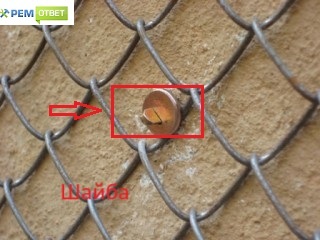

Дальше, нужно определиться со слоем, если слой значительный, то нужна штукатурная сетка, саман материал податливый, сетку можно закрепить даже гвоздями, но под шляпки гвоздей (или шурупов) нужно установить шайбы, вот фото для наглядности.
Если слой не большой, то можно обойтись и без сетки, так же можно рассмотреть вариант набивания дранки (но это трудоёмкий процесс, но если остановитесь на нем, то рейки нужно обработать антисептическими пропитками) ).
