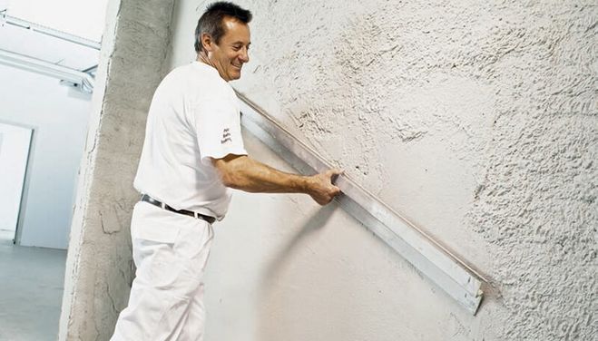

Основное применение- выравнивать по маякам при проведении штукатурных работ. Оно позволяет достаточно быстро производить штукатурные работы, устранять недостатки на оштукатуриваемой поверхности.

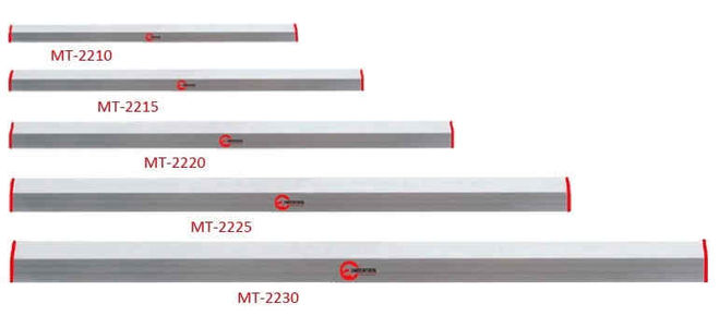

Правила выпускаются различной длины от 1000 мм до 3000 мм.
Строительное правило используется при выравнивание штукатурки на стенах, на потолке, также при стяжке пола. Представляет из себя ровную длинную алюминиевую рейку. Правило может быть длиной от одного метра до трех метров. Это простой, но надежный и точный уровень. С правилом до 1.5 метров можно работать одному рабочему, если правило длиное, то лучше с ним работать на пару, удерживая с обоих концов.

Размеры правИла могут быть разными (стандартные размеры по длине, это метр, 1,5-ь, два, два с половиной метров), правИлом выравнивают штукатурку (шпаклёвку) после первичного наброса на поверхность, есть такое выражение "протянуть правИлом", имеется в виду набросали штукатурку между маяков и опираясь на маяки протянули (выравняли) правИлом.
Правило, это та же гладильная доска для штукатурки, только со временем превратившаяся в длинный инструмент порой до 3 метров в длину.
Применяют правило только для одного - срезание и выравнивание растворов штукатурки на поверхностях, бетонов и стяжек на полу, а так же если есть поплавковые камеры, правило можно использовать как высокоточный строительный уровень и направляющий инструмент при разного рода манипуляциях
По поводу размеров можно сказать так, самые ходовые правила варьируются от одного до трёх метров, наиболее использоваемые это полтора - два метра.

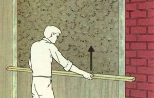

Пользоваться правИлом нужно так - наносят, на стену или потолок, шпателем штукатурку и разравнивают, доводя до визуально ровного состояния, с помощью правИла.

правило ставят на маячки и проводят им по нанесённому покрытию, в этот момент покрытие разглаживается в ровную поверхность. Это значительно ускоряет работу и позволяет получить ровную плоскость.

Зайдя в строительный гипермаркет вам может повстречаться набор правил в котором несколько: 1 м, 1,5 м 2 м, 2,5 м.
