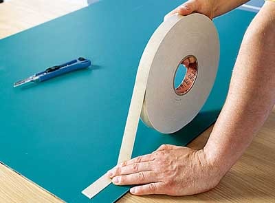

Приклеить зеркало к шкафу лучше всего на двухсторонний скотч, использовать клей или какие либо клеящие средства типа герметика - я бы не рекомендовал, объясню почему и с чем я столкнулся.
Во первых - приклеенное на двухсторонний скотч зеркало можно в любой момент снять, и место приклеивания и зеркало можно легко вернуть в первозданный вид, даже следов не будет.
Во вторых - из своего горького опыта приклеивания зеркала на жидкие гвозди.
Хотя ни чего не предвещала беды и всё было подобрано, произошло следующее. Жидкие гвозди нанесённые на тыльную поверхность зеркала слегка растворили покрытие и с лицевой стороны это стало видно, итог пришлось зеркало просто выбросить - не знаю кто виноват, я или жидкие гвозди или зеркало у меня такое было, но плачевный опыт есть!
Поэтому клейте на двухсторонний скотч, даже не задумывайтесь, быстро, крепко, не воняет, можно в любое время снять без последствий!
Главное разместить кусочки или ленты скотча по всей площади зеркала, чем больше тем крепче будет держатся!
