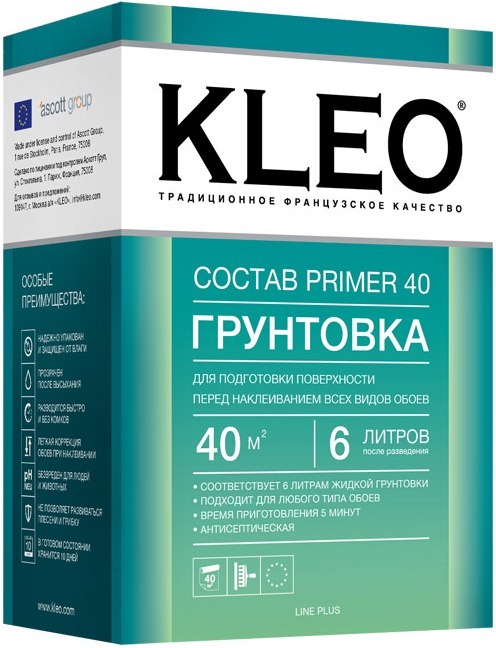

Ответ однозначный, на окрашенные стены акриловой краской обои клеить вполне можно. В клей для обоев обязательно добавляйте клей ПВА это укрепит структуру самого клея, добавляют его не много на 5 литров 50 грамм не больше. Далее перед наклейкой стены нужно вначале подготовить, лучше всего их пропитать грунтовкой, например такой как " Клео ";
Эта грунтовка имеет очень хорошую адгезию к любым обоям и обойным клеям и в этом случае будет держаться очень долго. Или грунтуйте " Ceresit'ом "глубокопроникающим" это еще лучше но дороже.
