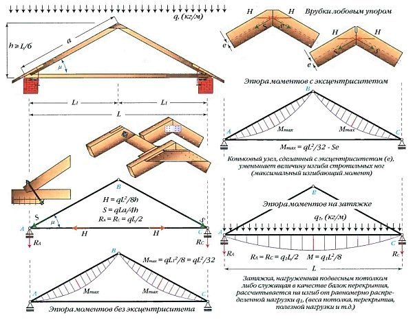

Первый - это треугольные трехшарнирные арки.

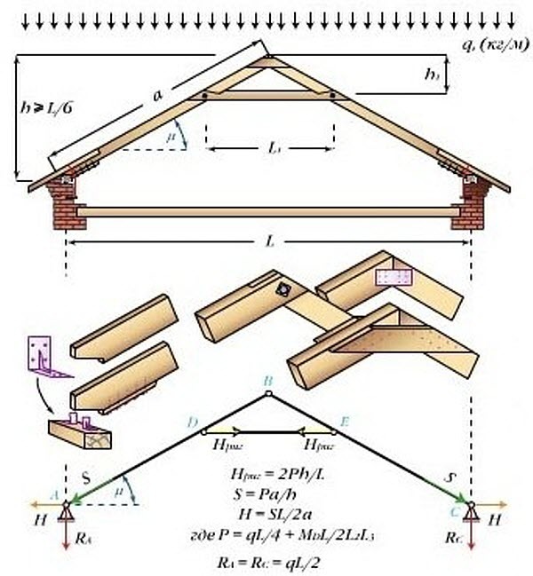

Второй - это трехшарнирные треугольные арки с подвеской или бабкой.

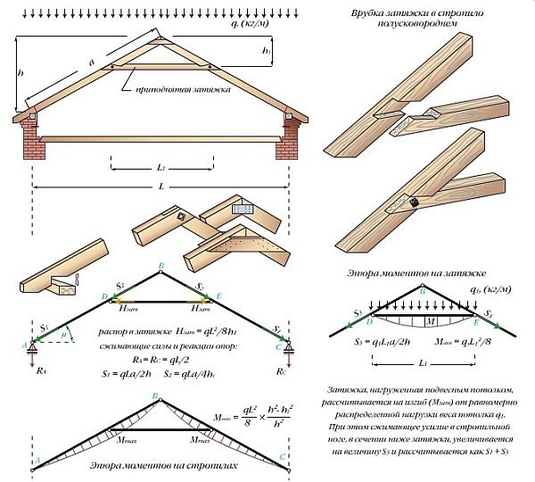

Третий - это трехшарнирные треугольные стропильные арки с приподнятой затяжкой.

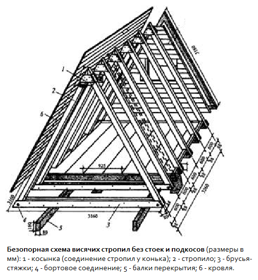

Висячие стропилы, как и другие виды, служат каркасом крыши и несут на себе основную нагрузку. От их качества установки определяется выносливость всей кровли и ее внешний вид.
Простейшая конструкция висячих стропил представляет собой треугольник, который состоит из двух стропильных ног, по верху упираются друг в друга, внизу опираются на мауэрлат или на балку. Чтобы ноги не разъехались, их соединяют регилями. Для надежности и поддержания прочности стропильные ноги дополнительно соединяются с помощью затяжки. Стропильные ноги в данной системе работают на сжатие и изгиб без горизонтальной нагрузки.
Висячие стропилы устанавливают в тех кровельных конструкциях, где отсутствуют внутренние несущие стены, они опираются только на опоры по краям здания. Рассчитаны для пролетов не более 6 метров между опорами.
