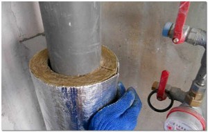

Если хотите избавиться от шума, то есть в продаже шумоизоляция
(она же и теплоизоляция, труба не будет "потеть", то есть на ней не будет конденсата), продаются в виде скорлупы, возможен самостоятельный монтаж.
Но эстетически такая звукоизоляция, глаз не радует, поэтому советую, после монтажа звукоизоляции, трубы закрыть коробом.
Самый доступный вариант, это короб из гипсокартона, каркас рейки (деревянные) или профиля металлические.
Сам гипсокартон дополнительная звукоизоляция, плюс финишный отделочный материал, короб можно облицевать кафелем, вагонкой, можно зашпаклевать и окрасить, или оклеить обоями (кафель, лучший вариант).
