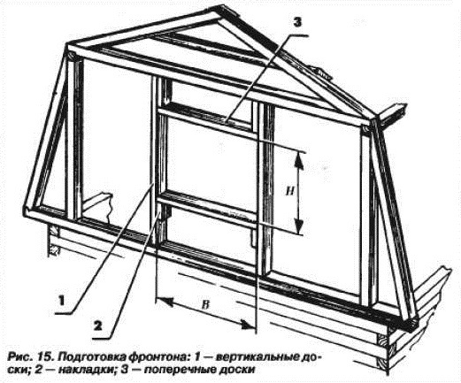

Не зная размеров дома, для которого автору вопроса требуется схема монтажа, предлагаю воспользоваться следующей схемой применительно:

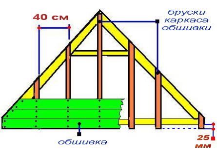

Для обшивки фронтона используется следующая простенькая схема

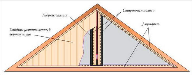

При необходимости утепления фронтона можно воспользоваться этой схемой:

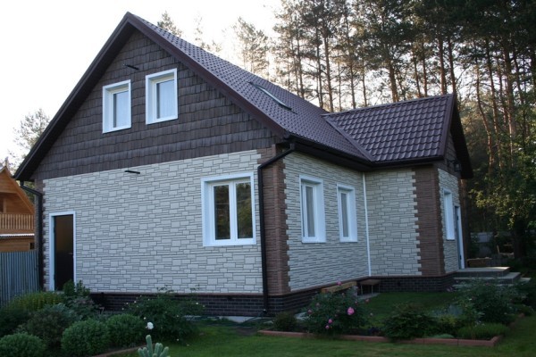

Предлагаю посмотреть на внешний вид дома, фронтон которого был смонтирован по предложенной выше схеме, после чего был обшит деревянным сайдингом:

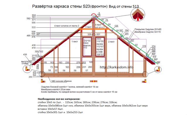

Схемы устройства таких фронтонов:
