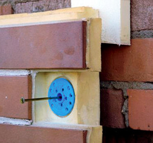

Непосредственное крепление к стене осуществляется ударными дюбелями + дюбель-зонтики, ударные дюбеля между швов к примеру клинкерной плитки (это второй слой термо-панелей после утеплителя), отверстие в панелях сверлим предварительно.
Дюбель-грибок (тарельчатый дюбель, правильное название) в пенополистирол, то есть с краю панелей,
не через декоративный слой.

Если есть не значительные не ровности поверхности их можно по ходу заполнять монтажной пеной.
