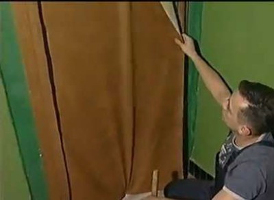

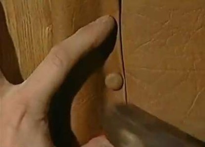

Сначала выбрать рисунок, узор для декоративной обивки. Забить на деревянном полотне обычные гвоздики в тех местах, где будут крепиться декоративные обивочные гвозди, согласно рисунку, но не до конца, где-то 1см оставить над поверхностью. Когда приклеите поролон и дерматин, то гвоздики продавите через материал и на обивке останутся места, видные для забивания новых декоративных гвоздиков. Рисунок красиво смотрится, если слой утеплителя достаточно пышный.
Утеплитель закреплен, дерматин равномерно натянут и тоже закреплен по периметру на клей. Поставлены на место замок и дверная ручка, продавлены гвоздики через утеплитель и дерматин и вытащены из полотна. Затем нарезать из обивочного материала полосы-растяжки шириной 3 см, количество зависит от выбранного рисунка. Эти растяжки, в виде тесьмы, от гвоздя к гвоздю и будут создавать узор.
