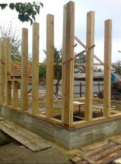

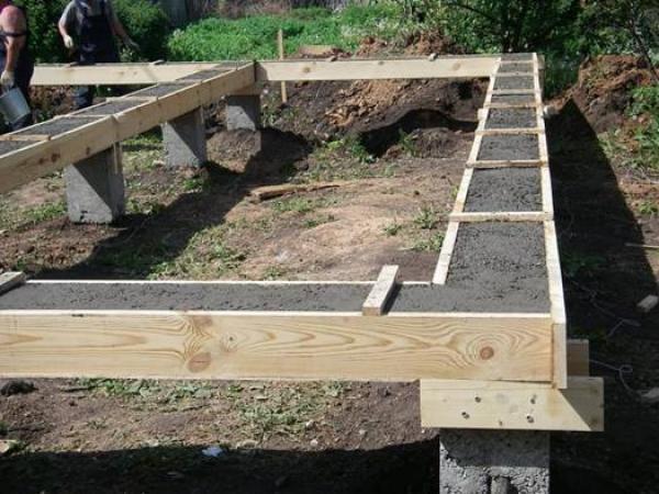

Каркасная технология действительна весьма проста и построить домик своими руками не так уж и сложно, технология строительства носит название "канадская". Все строительство производится из бруса, тут много возможностей. Заполнить стеновые пространства можно чем угодно все будет зависеть от финансов. Сам процесс начинается со строительства фундамента:
Далее проводится крепление бруса на фундамент:

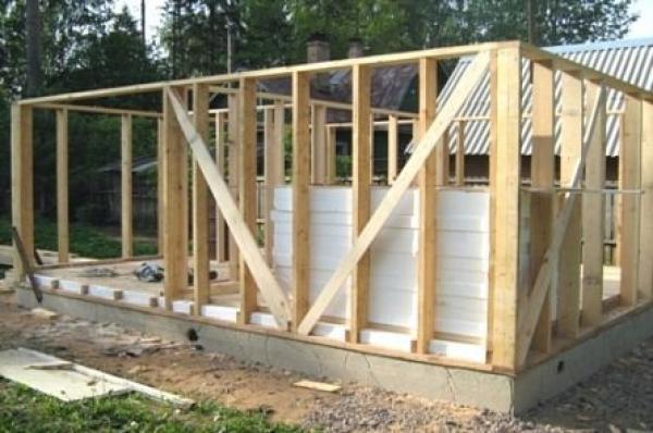

Потом производим монтаж вертикальных стоек:
Затем делаем монтаж промежуточных стоек.

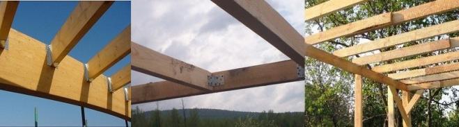

Потом делается монтаж верхнего бруса :
В конце монтажа проводим монтаж потолочных балок:
