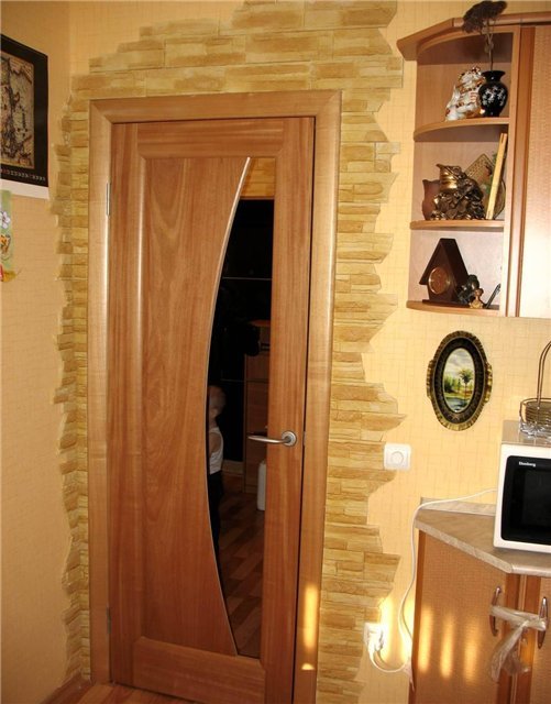

Добавлю ещё один вариант устранения подобной проблемы. Вернее не устранения, а декорирования или маскировки.
Попробуйте вокруг дверного проёма, вплотную к наличникам, выложить искусственный камень.
Как Вам такой вариант? Наносите клей. где больше, где меньше. Никто и не догадается, что были щели.
