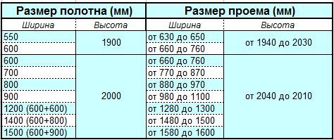

Планируем пристроить входной тамбур к офисному помещению и двери будут выходить непосредственно на улицу. В целях безопасности будем устанавливать металлическую дверь и под неё необходимо зразу рассчитывать проём в стене. Скажите пожалуйста, какая стандартная ширина дверной коробки входной металлической двери?
Вот Вам таблица стандартных дверных проёмов входных дверей.
