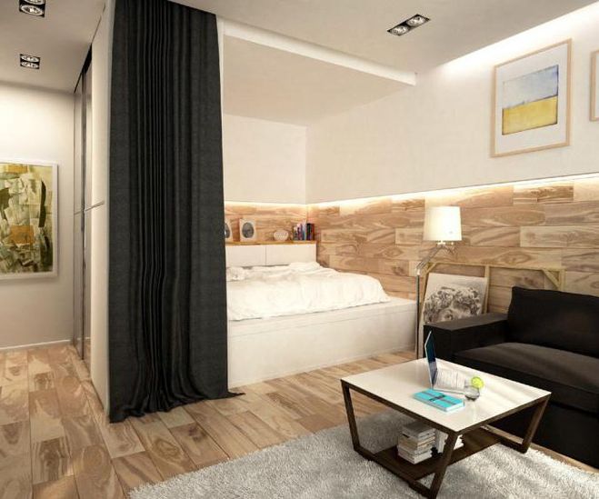

  1. Можно сделать перегородку с помощью тканевых штор

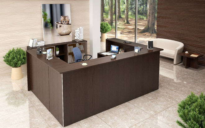

  2. Можно установить ресепшен тумбу, если она будет высокой, то можно с помощью него прикрыть рабочую зону

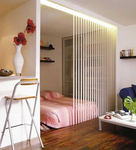

  5. Также в качестве перегородки можно применять и жалюзи
