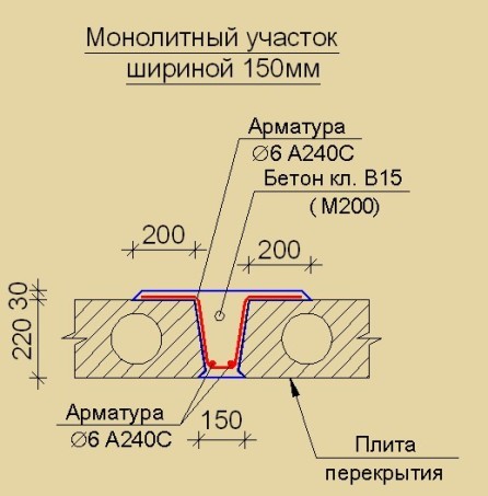

Иногда бывают такие ситуации, что не возможно из этих вариантов ширины плит перекрыть без зазоров помещение, например 2.65м (1.5м + 1м = 2.5м). В таком случае приходится устраивать монолитный армированный участок (0.15м).
Как показывает практика, монолитные участки обходятся заказчику в 3 раза дороже сборного перекрытия. Поэтому экономнее купить плиту бОльшей ширины, а перед монтажом отрезать ее вдоль (по каналу) болгаркой или отбить кувалдой и ломиком (это совсем не сложно).
Для приведенного выше примера нужно заказать плиту шириной 1.8м и отрезать 15см - как раз по крайнему каналу.
