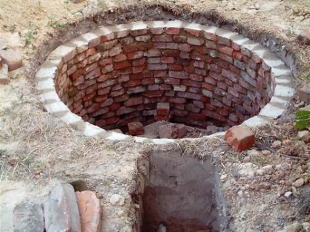

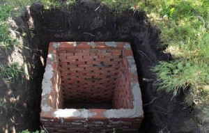

Как только определились с типом, с видом сливной ямы, можно выбирать материал, так например, один из самых лучших вариантов, это сделать сливную яму из кирпича или из камня.
сливная яма
Перед тем как класть кирпич или камень, дно сливной ямы, стоит самое первое, залить подготовленным бетонным раствором.

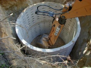

Сливные ямы могут быть сделанные из бетонных колец, из железобетонных колец, из автомобильных шин.

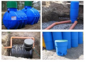

Выгребные ямы можно сделать из кирпича, бетона (не бетонных колец, а опалубка плюс залили бетоном) из бетонных колец, пластика.

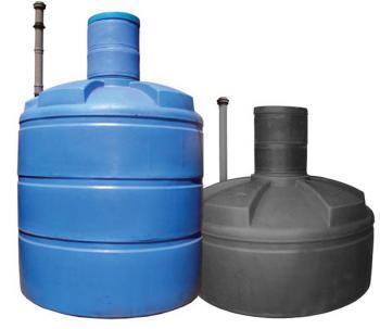

Если речь об герметичной выгребной яме, но на мой взгляд лучший вариант это вот такие пластиковые ёмкости,
продаются разного объёма.
Какой объём нужен Вам можно узнать после предварительных расчётов.
Пластик практически "вечный" материал, герметизация полная.
Нет сложностей в монтаже, правда ёмкость надо "якорить" что бы не всплыла (на дне ямы бетонная плита, или бетонная стяжка с вмонтированными "ушками" далее цепи, или канаты, которые надёжно удерживают ёмкость в одном положении).
Стоимость вполне доступная.

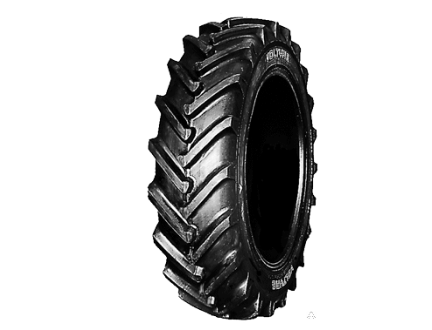

В сельской местности можно сделать сливную яму из старых большого диаметра автомобильных или тракторных покрышек покрышек. Я сделал для бани из покрышек от задних колёс трактора МТЗ-82. Выбрал эти покрышки, так как диаметр большой и высота (когда колесо лёжа) большая, меньше штук нужно.В сельской местности очень легко найти ненужные такие покрышки, так как такие трактора или подобные используют в лесу и в полях.
Такая яма будет без дна и сливные жидкости будут впитываться в почву, как внизу, так и с боков. Со временем конечно может грунт замылиться и очень плохо пропускать жидкость, на этот случай сверху делаем люк для откачки. Люк утепляем опилком.

Если вы остановитесь на кирпиче, тогда при укладке стен ямы из кирпича оставляйте небольшие окошки. Благодаря этим окошкам будет происходить отток лишней воды в землю, а сливная яма будет наполняться медленнее.
Использование бетонных колец.
