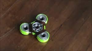

Самый простой вариант изготовления спиннера, это материал из пластиковой бутылки.
То есть вырезанными ленточками попросту обтягивается форма с подшипниками, а потом прогревается феном, чтоб крепко стянуть всю конструкцию.
Выглядит он вот так
Второй вариант, это вырезать в кусочке обработанной фанере, отверстия и вклеит туда подшипники, получится вот так

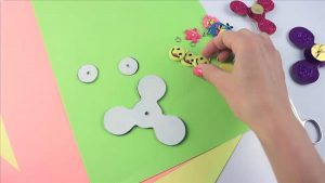

Если самый простой спиннер, то можно его сделать из картона, а осью будет кусок обычного стержня от ручки, или зубочистки.
Нужна пробка от пластиковой бутылки.
Обводим крышку карандашом, нам нужна вот такая заготовка с тремя "лепестками".
То есть одна крышка по центру и две на равноудалённом расстоянии, на финише треугольник, только края округлые.
В зависимости от толщины картона таких заготовок надо сделать штук 5-ь (+-).
Далее работаем клеем-карандашом, ну или обычным ПВА.
Склеиваем заготовки между собой.
По центру склеенных заготовок, шилом, или ножницами делаем отверстие.
Далее нужны круги которую будут держать ось.
Можно взять крышку меньшего диаметра, или монету.
Кружки должны быть плотными, вырезаем четыре круга и склеиваем попарно.
По центру кругов делаем отверстия под ось.
Далее от стержня отрезаем ось (примерная длина, 10-ь мм).
Вставляем ось и сажаем её на клей.
С одной стороны приклеиваем заглушку.
Под осью шайба.
Вторая заглушка на кружки, всё тоже самое (ось на клей, шайба, заглушка из круга без отверстия).
Всё, можно покрасить, или наклеить некие наклейки, спиннер готов.

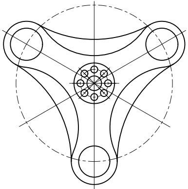

Для упрощения работы можно распечатать чертёж игрушки на принтере, после чего с бумаги, перенести его на фанеру.
Вот пример чертежа.
После того, как мы перенесли чертёж на фанеру, выпиливаем и шлифуем деталь. Для того, чтобы отверстия получились ровными, используем сверло.

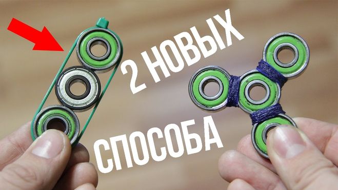

А этот способ изготовления Спиннера наиболее прост. Здесь нам понадобится 4 подшипника, суперклей и нитки.
  1. Используя лист бумаги в клетку размещаем подшипники в ровный треугольник.
  2. Дальше используя клей, склеиваем подшипники и ждём пока клей высохнет.
  3. После этого нужно придать вид нашей игрушке, обматываем нитками места склеивания, не забывая пропитать клеем сами нитки.
