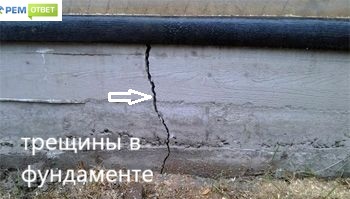

Трещины из-за сырости, из-за протечек и причем. трещины могут быть и в стенах здания и в фундаменте.
В принципе эти вопросы решаемые, если фундамент не начал разрушаться.
