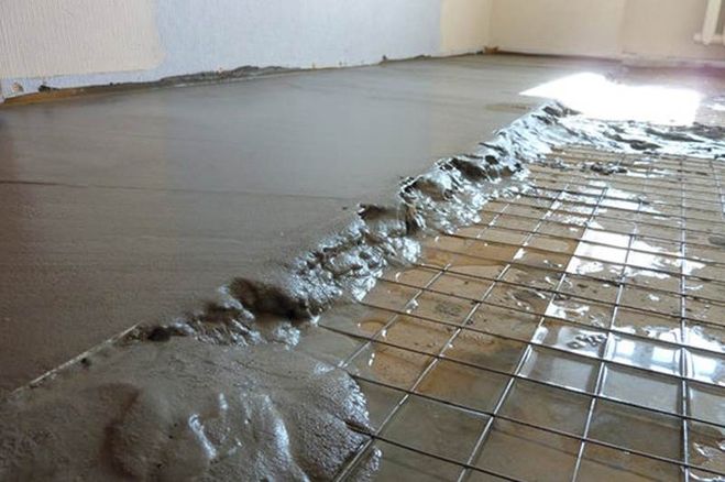

Вообще наливные полы и полы из пескобетона, это разные понятия.
Пескобетон, это обычная бетонная стяжка.
Только раствор продаётся в сухом виде вот в таких мешках,
главные составляющие пескобетона, это цемент, песок и крупный наполнитель (щебень разной фракции, как правило).
Стяжки свыше 100 мм вообще неэффективны, если перепады больше, то уже полы делаются на лагах и далее к примеру фанера, керамзит между лаг и.т.п.
То есть максимальная толщина стяжки из пескобетона и будет те самые 10 см.
Можете и 15 см дать и эта нагрузка на ж\б плиту перекрытия не критическая.
Только все радиаторы отопления и двери придётся переустанавливать, да и не делают стяжки такой толщины, тем более Вы пишите о Новостройке, максимум 3-5 см и этого достаточно.
А наливные полы это один из видов стяжки (есть ещё и финишное половое покрытие с таким названием) на цементной, или гипсовой основе и в составе наливных полов, нет крупного наполнителя.
То есть "пробейте" полы на ровность и так определитесь что Вам лучше подходит пескобетон, или наливные полы.
Перекрытия могут быть деревянными (одна нагрузка) могут быть монолитными (бетон) или используются плиты перекрытия причём те самые плиты разной конструкции (пустотелые они же пустотные, полнотелые они же сплошные) разной толщины.
Например плита перекрытия толщиной в 200 м выдерживает нагрузку до 500 кг на кв.м.
Вес стяжки на кв.м при толщине слоя в 100 мм ориентировочно 220-230 кг на кв.м.
То есть нагрузка практически в 2 раза меньше.
Но важно учитывать, что стяжки значительной толщины ещё и армируются, надо учитывать и вс арматуры.
Плюс площадь помещения, постоянная нагрузка на плиту перекрытия в виде мебели, не постоянная, вес пользователей.
Плюс как и чем отделан потолок у соседей снизу, например вес потолка из ГКЛ, или штукатуренного потолка толстым слоем.
Нагрузка на одну плиту перекрытие происходит и с Вашей стороны (пол) и со стороны соседей снизу (потолок).
То есть вес стяжки один из показателей при расчёте нагрузки на перекрытие и причём далеко не единственный.
Для ответа на вопрос необходимо узнать некоторые параметры, а именно:
1 - какой у вас проект дома, соответственно в проекте должна быть заложена максимальная нагрузка на плиты перекрытия (не зависимо от того какие они, монолитные или накладные). В основном это будут цифры что-то типа 800-1200 кг\м2.
2 - какая стяжка уложена и есть ли она на данный момент, т.е. толщина и соответственно сколько уже нагрузки дали на пол.
Даже если смотреть по минимуму в 800 кг\м2, то при весе стяжки 20 кг\м2 толщины в 1 сантиметр, то можно залить стяжку на 40 сантиметров. Но такой толщины вам точно не надо.
А вот заливаются наливные полы по СНиП 2.03.13-88 как минимум на 2 сантиметра при уклоне и как минимум на 4 сантиметра по звукоизоляции.
В среднем я бы советовал дать толщину примерно в 5 сантиметров, такой слой по нагрузке войдет (80 кг\м2) и по техническим характеристикам будет самое то.
Если у вас уклон большой, то в минимальной точки делать минимум 3,5 сантиметра, а в максимальной по уровню для вывода в ноль.
Ну и обязательно наливать пескобетон на сетку!
