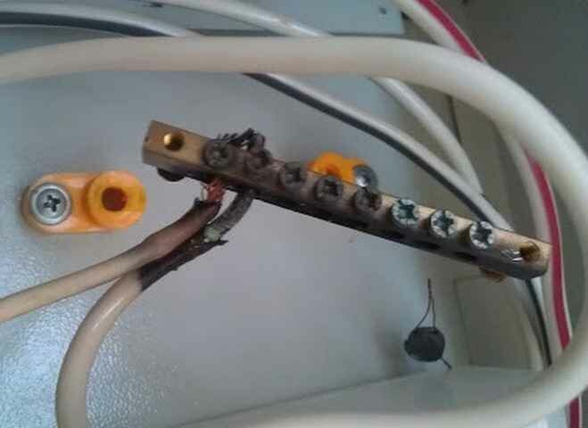

Буквально на днях столкнулся с похожей ситуаций. Мне нужно было вырубить в доме электричество, я пошел к щитку, а там случайно уже коснулся нулевого провода, он был горячим. Там три нулевых провода были соединены обычной скруткой. Мне это не понравилось, стал разбираться в этой ситуации.
Есть три основные причины, почему нагревается нулевой провод:
  1. Слишком большая нагрузка.
  2. Плохой контакт проводов.
  3. Имеет место высокое переходное сопротивление.
У себя я сразу исключил большую нагрузку, так как нагрузки практически не было. Я стал склоняться к плохим контактам. Я раскрутил три провода, зачистил их и подсоединил к нулевой шине, после этого нулевые провода не нагревались. В итоге у меня получилась такая картина:
Оставлять на самотек ситуацию не стоит, вот, что бывает, когда вовремя не заметишь:
