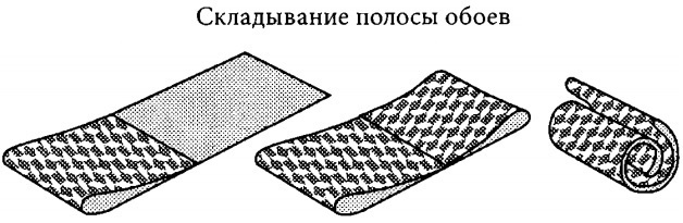

Все обои на бумажной основе мажутся клеем, после чего сворачиваются подобным образом
и пропитываются 2-4 минуты (зависит от обоев, это кстати тоже всегда прописано в инструкции).
После того, как обои пропитались, стена так же мажется клеем и обои наклеиваются нас стену.
