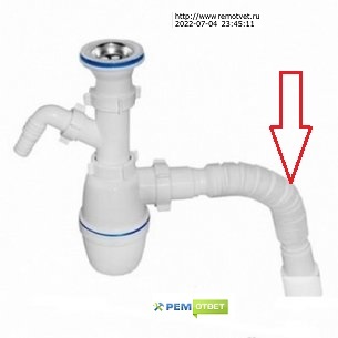

В раструб канализационной трубы (или уголка, или тройника) вставляется вот такая гофра сифона.
Гофра гибкая и её можно отодвигать в любую сторону.
Можно приобрести гофро-сифон без отстойника.
Гидрозатвор делается перегибом гофры, в комплекте идет хомут для фиксации "перегиба".
Но в этом случае нужен ещё один тройник, вставляется в канализацию и сливной шланг стиральной машины подключается через переходную машину в тройник.
Со второго конца тройника гофра сифона.

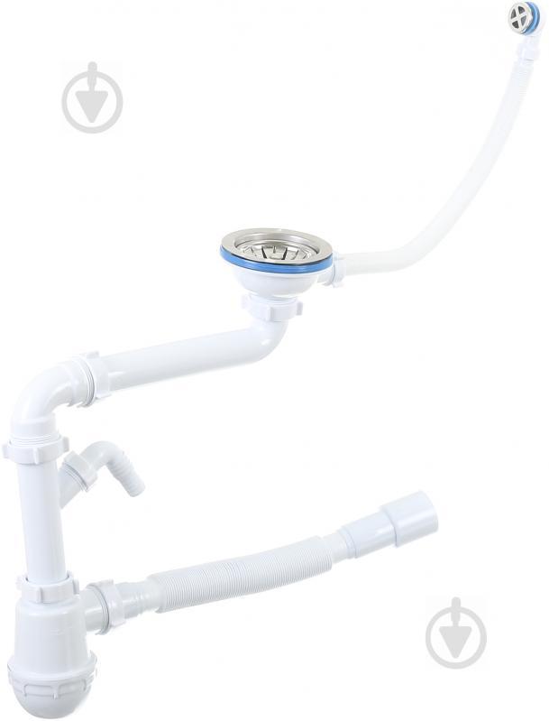

Можно, заменой сифона.
И ещё, если у Вас раковина на кухне с переливом (а есть и иные варианты), то и сифон нужен с переливом, обращайте на это внимание при покупке.
Колба сифона (отсойник) должна откручиваться, то есть настоятельно не рекомендую кольцевую прокладку "сажать" на герметик, сифон собирается на прокладках, герметик, фум-лента и.т.п, не нужны.
На фото Ваша "выезжающая система" упирается в неподвижную часть сифона, то есть без его замены точно не обойтись.
Гофру сифона можно развернуть к стене, будет ещё больше места.
Если сливной шланг стиралки будет подключаться к тройнику, то узнайте диаметр канализационных труб и диаметр сливного шланга, переходные манжеты разные.

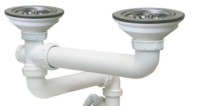

Сейчас в продаже много различных по форме сливов, вот например на картинке вариант для слива с раковины с двумя отделениями.
Слева, как видите, труда идёт вниз, а потом отводится в сторону.

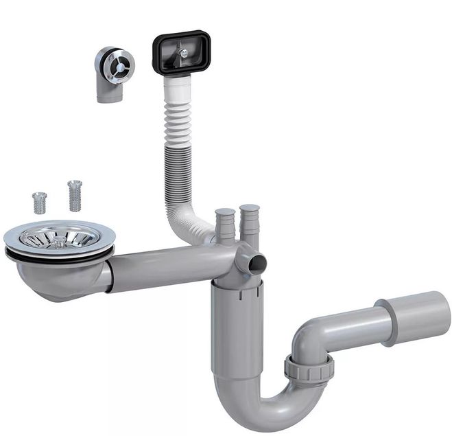

Справа труба слива сразу уходит в сторону, вот именно такой вариант вам и надо искать, чтобы как только выходит основная чать трубы из раковины, сразу её отвести в сторону от выдвижной системы мусорки.
Единственный минус в этом сливе, тут нет отстойника, но его можно отдельно установить в другом месте, где ничего мешать не будет.
Покопался в нете, нашёл такой вариант, который вам именно подойдёт, только надо диаметр крепления сравнить.
