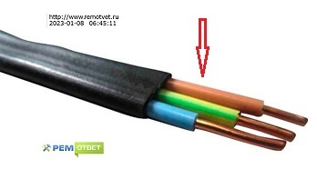

У меня при замене алюминиевой электропроводки на проводку с медным проводом (кабелем) использовались вот такие провода трехжильные.
Одна жила, это фаза, другая ноль и "земля".
На освещение покупал провод ВВГ 3х1,5, а вот на розетки уже другого сечения ВВГ 3х2,5.
