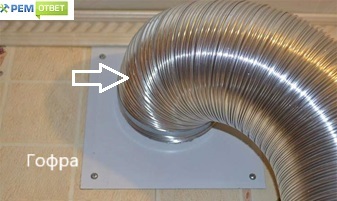

То есть, в целом гофру использовать можно, это допускается, у нас на кухне установлена такая гофра, вот фото
для наглядности.
