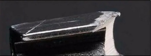

Если образуется заусенец на зубе, это есть брак в работе.
Цепь с заусенецем это испорченная, а не заточенная цепь.
И если заусенец образовался с наружной стороны зуба, это ещё пол беды, а вот если сверху зуба это уже брак!

Боковые заусенцы можно убрать на точиле, аккуратно сняв их.
А вот если у вас образуется верхний заусенец, сверху зуба тут уж добавляется ещё одна причина кроме спешки это проблемы с точильным камнем.

Если боковые заусенцы можно без проблем, осторожно убрать на точиле, то заусенцы сверху зуба это брак заточки, за которой можно получить скандал, если вы точите цепи другим людям за деньги, поэтому используйте чистые и ровные точильные круги, а главное не спешите при заточке!

Кстати, посмотрите в лупу край, где собирается заусенец, какого он цвета, не подгорает ли, может на самом деле давление нажима тут виновато. Ведь если сильно давить в момент заточки, то частички металла начинают плавиться и туда попадают частички абразива.
