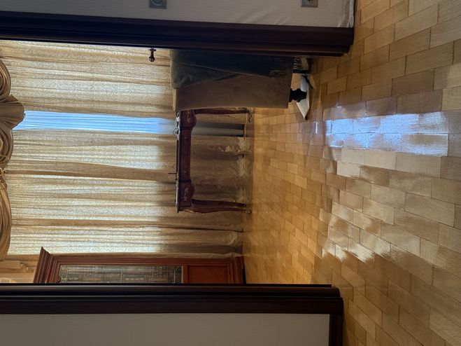

залив паркета (дуб, укладка 2004 года на фанеру). Залило теплой водой из кухонного канализационного стояка. Когда пришли, увидели такое (воды сверху не было, подсохшие пятна, если положить салфетку и наступить на шов, на салфетке отпечатывались влажные пятна). Сколько времени простояла вода, точно не знаем, предположительно, не более суток.

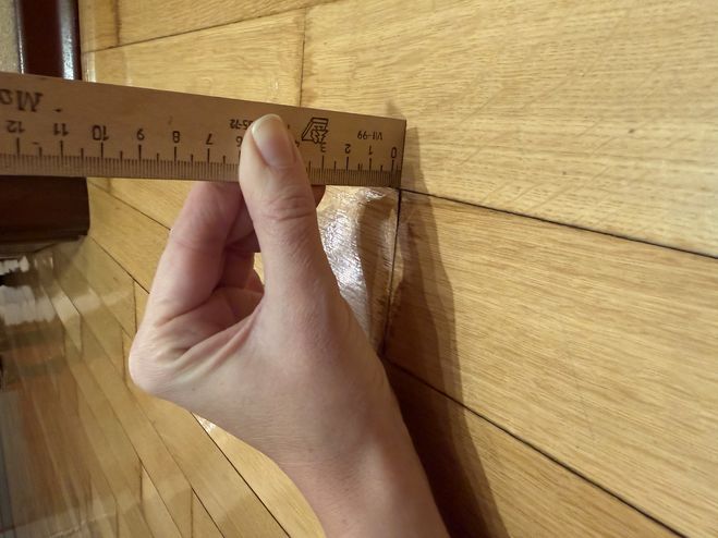

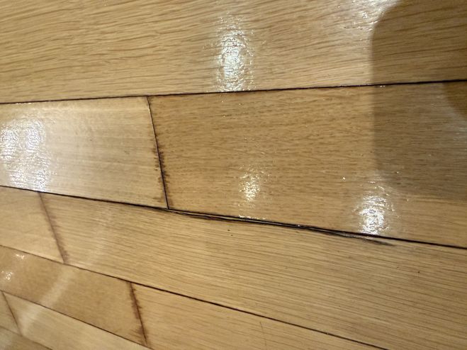

Прошло 2 недели, паркет выглядит так: вода перестала выделяться, плинтуса сняты, проведена дезинфекция хлорсодержащими препаратами. Через неделю после залива появился запах мастики, включали вентиляторы, приоткрывали окна. Сейчас запах мастики исчез, от паркета ничем не пахнет. На паркете образовались щели, появились неровности на стыках, скрипа и тука не было и нет.

Паркет можно было спасти, если действовать незамедлительно, найти источник протечек и устранить её (протечку), высушить паркет, например устроить сквозняки, но перед этим незамедлительно убрать воду с пола.
Оценить степень повреждения, возможен локальный ремонт паркета и даже с заменой отдельных плашек (если некоторые из них вздулись).
Но в Вашем случае есть один минус, пакт укладывался на фанеру, фанера это материал изготовленный из шпона который склеивают между собой.
Если фанера не водостойкая, то при попадании влаги она "набухает" и расслаивается, восстановить такую фанеру почти невозможно.
Вам нужно менять основание на которое уложен паркет, конечно если Вы уверены что вода попала под паркет (скорей всего так и есть, так как вода "стояла" более суток на полу).
Вывод:
Паркет материал дорогостоящий и тем более дубовый, можно спасти часть паркета, но фанеру под ним, скорей всего придется заменить.
Если быстро не высушить паркет, то на нем может появиться плесень.
В Вашем случае врядли получится, потому что сильно покоробилась паркетная шашка, т.к. другая сторона тоже дугой, будет шашка ка качели под ногами, лучше заменить весь паркет.
